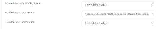

Boa tarde, tudo bem?
Estou com um problema de binagem no meu tronco de saída da NVOIP. Invés dele binar o numero que está em cada extensão no campo "ID CHAMADA DE SAIDA", ele está puxando o numero direto da operadora NVOIP. Consegue me auxiliar com os parâmetros de saída corretos para binar o ID chamada de saída configurado em cada extensão, por favor?
Atualmente os parâmetros estão configurados assim:

Prezado, na conta do Nvoip certifique-se de que o ID do chamador esteja definido como “Outros” e que o campo de ID do chamador esteja vazio. Isso permitirá que você escolha o ID do chamador enviado do 3CX PBX.
Ele não fica vazio, ele sempre pede para colocar algum numero no campo. Consequentemente o 3CX está puxando esse número.
Então, estava funcionando dessa forma, estava vazio. Só que essa semana as ligações externas pararam, e quando colocamos o identificador de chamada, ai voltou a funcionar. Se tento deixar vazio ele bina com a bina da NVOIP e a ligação não completa.
Jean, o tronco deve estar configurado com o modelo padrão, configure o tronco com o modelo padrão, e então no ramal configure o caller id desejado.
Você poderá enviar como caller id apenas o número associado na conta do provedor, não pode enviar qualquer caller id.
Eu não consigo mais enviar como caller ID o numero que fica configurado na extensão?

prezado, o tronco deve ser configurado com o modelo padrão, posso ver parâmetros editados nesse tronco.
Segundo, como caller id apenas poderá enviar números associados na conta do provedor, não pode enviar um caller id diferente a esses números.
Se você configurar no ramal um número caller id associado na conta vai conseguir apresentar esse número como caller id nas chamadas de saída.
Então, eu tenho vários números associados a minha conta. Tenho uma rota de saída, vários clientes saem por ela, quero que cada ramal bine o numero atribuído no ID de chamada de saída. É possível?
Jean, como disse anteriormente, se o número configurado é aquele disponível na conta pode enviar, se é um número diferente não é possível.
E por favor, apague o tronco e configure novamente mas usando o modelo padrão sem realizar alguma alteração de parâmetros no tronco.
