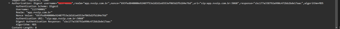

Fiz um teste com o numero da NVOIP que é registro de conta e os dados são enviados corretamente no Authorization, porem na outra operadora local segue sem enviar os dados. Ate tentei cadastrar o tronco usando o padrão nvoip mas mudando alguns campos para da operadora local, mas sem sucesso.
